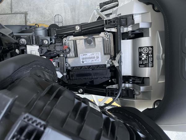

Troquei recentemente minha R1200GSA 2012 por uma R1250GSA nova. A moto é show, mas percebo que o banco vem esquentando, mesmo com o aquecimento desligado.
Não estava dando importância a isso, mas notei que o calor irradia de uma peça que fica embaixo do banco, mostrada na figura abaixo.
É normal essa peça esquentar? Alguém mais sente esse calor a ponto de incomodar?
Desde já, agradeço!

Estava achando que o aquecimento do banco ligava sozinho, sem avisar, pela sensação de calor que sentia. Mas aí vi que o calor vem dessa peça que fica debaixo.
Não sei qual é a função dela, mas pelo que falaram, é normal que aqueça.
Vou levar concessionária para eles darem uma olhada.

[Imagem: attachment.php?thumbnail=9567]
Alessandro,
Não está legível na foto o part number do módulo.
Poderia nos enviar uma foto mais próxima da etiqueta?
Uma coisa é certa: ela gera calor, de outra forma não teria aletas de dissipação de calor nas suas duas laterais.
Gnegraes Escreveu:Alessandro,
Olá, Gnegraes!
Vou colar a foto recortada, para ver se melhora a legibilidade.
Essa peça tem aletas na lateral e também embaixo dela, deve ser normal mesmo aquecer.
Só não esperava que fosse ao ponto de sentir o calor no banco.
Sabe dizer para que ela serve? Parece ser uma central eletrônica, né?
Um abraço e muito obrigado por sua atenção!
[Imagem: c31829915b564b886ea492c358e96979.jpg]
Alessandro,
Essa peça é a ZFE (Zentrale Fahrgestellelektronik) ou ECU (Eletronic Central Unit) da moto.
Trata-se da Central eletrônica que gerencia o motor e os sistemas elétricos da moto.
A GS tem hoje 3 módulos:
- ZFE para motor e sistemas elétricos
- ESA para a suspensão
- ABS para os freios
Alessandro Escreveu:Olá, Gnegraes!
Alessandro, tive uma 1200 2015 por 7 anos, e agora tenho uma 1250....nunca percebi ou notei calor vindo dessa peça. E rodo numa região bem quente, inclusive fui a bariri na semana atrasada e viajei à temperatura de 36° marcados no painel....
Poisé, também tenho uma R1250GSA (2021/2022), com quase 23 mil kms, e nunca senti calor no banco (ao menos que incomodasse desse modo). Meus parceiros de motocagem também têm a mesma moto e nunca reclamaram disso.
Apostaria mais em algum problema no aquecimento do banco (tipo um curto ou algo assim). Para a ZFE esquentar a ponto de ultrapassar o banco e incomodar o piloto, creio que já teria derretido um monte de coisas ao redor dela (inclusive a parte plástica do banco).
