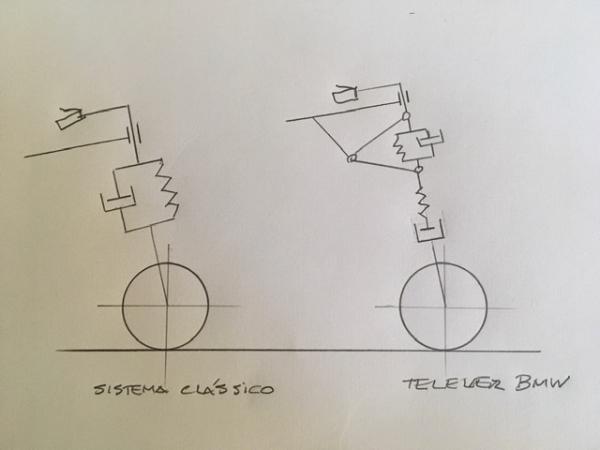

- Suspensão: as R1200/1250GS possuem na frente o sistema Telelever patenteado pela BMW. Esse sistema é um conjunto de dois sistemas em série composto de garfos amortecedores a óleo e mola de ar invertidos e apoiado sobre eles uma mesa articulada dotada de amortecedor e mola em paralelo. O Telelever garante que nas freadas a frente não mergulhe, o que é excelente em termos de estabilidade e segurança. Os outros modelos possuem sistema de garfos invertidos dotados de mola e amortecedores em paralelo, sistema clássico em todas as motos. A tua suspensão atual é muito boa, o problema fica ao compara-la com o sistema Telelever que é excepcionalmente bom.

Engenheiro Mecânico é outro nível, show a explicação!!!
