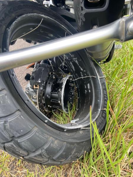

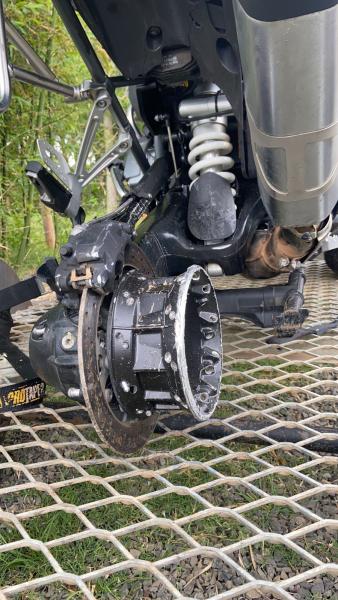

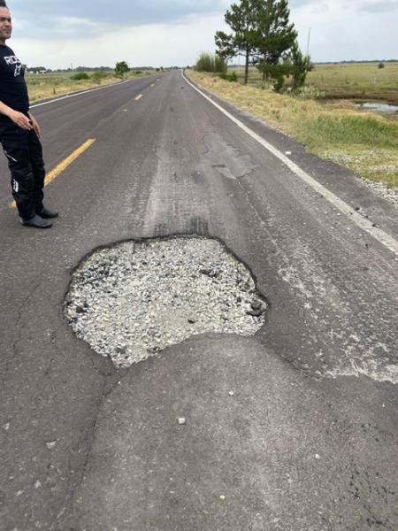

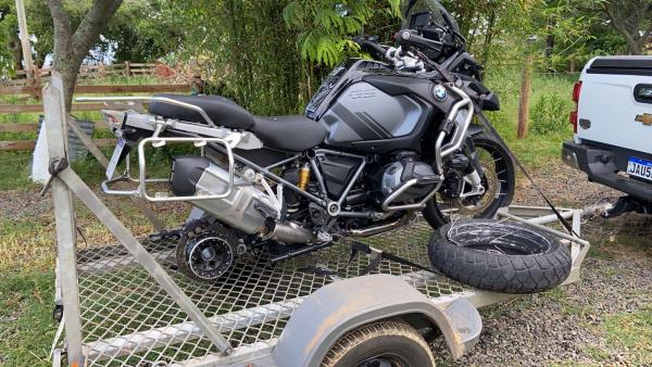

Acho que a maioria viu os vídeos do colega catarinense que perdeu a roda raseira em uma rodovia do RS.
As fotos abaixo mostram os detalhes, inclusive do buraquinho na pista.
Dirigir a 170km/h no Brasil é extremamente perigoso, nunca se sabe o que vai se encontrar. Aqui não é Alemanha...
Esse nasceu de novo....

Também vi o vídeo. É assustador. Eu não imaginava que o sujeito fosse aqui de SC. Impressiona-me como ele não caiu ou conseguiu evitar um acidente maior. A velocidade estava muito além do que se tem por razoável, principalmente porque ele estava com a moto carregada. Suponho que a moto tenha dado perda total.

Guilherme, aproveitando para lembrar de checar a tensão dos raios, como já escrevemos muito por aqui....

Estou pra dizer que, ou a foto engana muito, ou o buraco nem é tão grande ou fundo assim. Já vi buracos bem maiores em estradas.
Creio que a alta velocidade tenha sido o fator majoritário.
Em tempo, olha a espessura da camada de asfalto!!! Uma casca de ovo, típica de politico que quer inaugurar obra em ano eleitoral.

Thomas,
O que nós estamos vendo são a 1a camada de capa asfáltica e 2a camada de brita 1 (pedras pequenas). Debaixo delas vem ainda a pedra "rachão" (grandes) com 30 - 40cm de espessura.
Essas 2 primeiras camadas tem uns 10cm de espessura, o que não é pouco para um buraco de rodovia.
Se estivesse a 100 ou 120 km/h talvez nada tivesse ocorrido, talvez um aro amassado.
Pouco mais de 1 ano atrás, com uma GS 1200 (2018), passei num buraco parecido a cerca de 80 kms/h. As duas rodas amassaram, a da frente perdeu 6 raios, um disco dianteiro empenou, o para-lama dianteiro rachou e o bagageiro trincou (estava com baú). Quase deu PT (trocaram todas as peças). Interessante que a moto permaneceu muito estável depois do buraco, permitindo que eu parasse sem qualquer susto (até eu descer da moto e ver o tamanho do estrago !).
O susto do amigo catarinense foi bem maior e parece que tem boa chance de perda total. Chamou minha atenção que a proporção do estrago na traseira foi muito maior que na dianteira, local que tem mais chance de receber o maior impacto.
É preciso ter muito cuidado e atenção - e um anjo da guarda que saiba pilotar.
