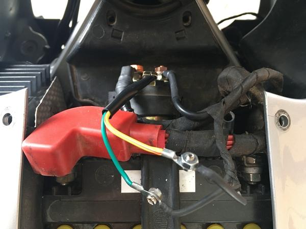

A moto não pegava e quando dava a partida ouvia sempre um tec, tec... resolvi então achar o relê de partida na moto e fiz ligação direta nos terminais. Funcionou!
Fui pesquisar o relê de partida e só encontrei no Mercado Livre, usado e com preço em torno de 300 reais.

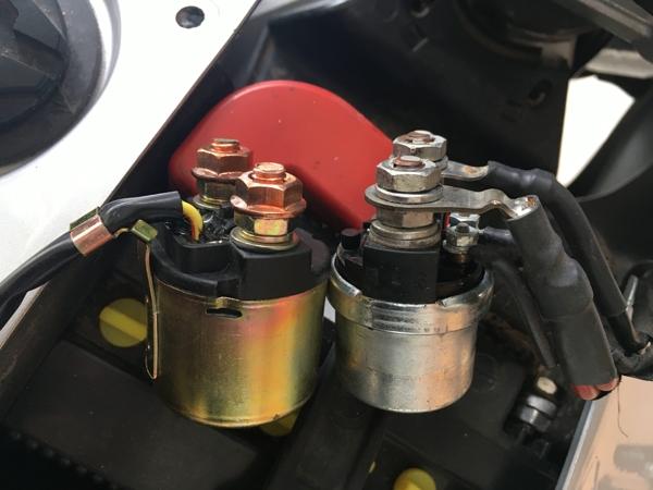

Então resolvi procurar nos catálogos de fabricantes de relê de partida e encontrei um com tamanho e cilindrada equivalente, o da Yamaha XT, preço do novo R$27,00!
O relê de partida da Yamanha XT entra perfeitamente no suporte de borracha e só precisei fazer uma adaptação nos fios da partida.
[ATTACH=CONFIG]10410[/ATTACH][ATTACH=CONFIG]10411[/ATTACH]

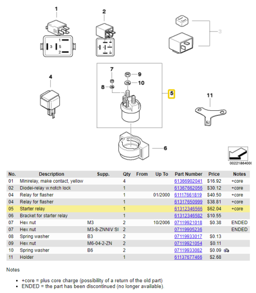

Marcio,
Havia alguma informação de quantos Amperes era o relé original BMW e este da Yamaha?
Pior que não se encontra nada de especificação técnica sobre o relê de partida RC18-027
[ATTACH=CONFIG]10412[/ATTACH]

Componente elétrico não depende nunca de formato, tamanho, cor, cheiro, cilindrada da moto ou preço para se saber se é equivalente....
As características elétricas é que são as únicas a serem levadas em consideração...
Gnegraes Escreveu:Componente elétrico não depende nunca de formato, tamanho, cor, cheiro, cilindrada da moto ou preço para se saber se é equivalente....
