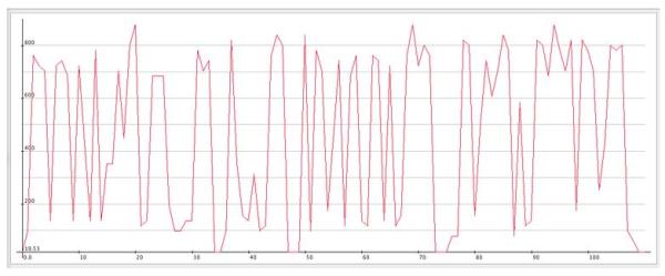

Alguns exemplos no GS911:
- plotagem em tempo real das sondas lambda, IMPORTANÍSSIMO para visualizar como estão as sondas e como está a queima de combustível nos cilindros.
Deve estar oscilando entre 200mV e 600mV, o que ultrapassar para menos e para mais está OK. O gráfico é em tempo real, pode-se observar como está a queima na câmara de combustão em diferentes rotações do motor.

Gnegraes Escreveu:Dei uma fuçada no site da MotoScan buscando as especificações e o que faz.
Ele lê todas as informações, os parâmetros dos módulos, zera alarmes e avisos de manutenção, etc.
Mas há uma série de funções de serviço que até onde pude ver, o MotoScan não faz.
- plotagem em tempo real das sondas lambda, IMPORTANTÍSSIMO para visualizar como estão as sondas (elas regem a combustão do motor) e como está a queima de combustível nos cilindros.
[ATTACH=CONFIG]11113[/ATTACH]
