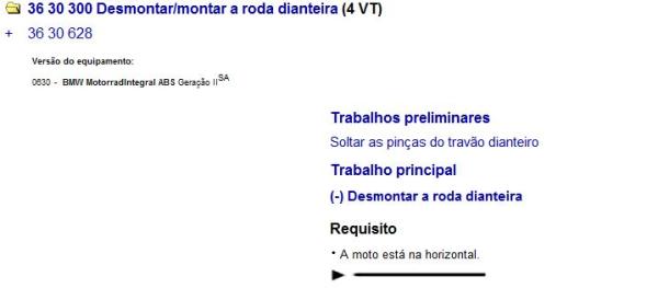

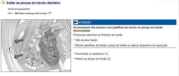

O manual RSD indica fazer isso: desmontar a(s) pinça(s) para remoção da roda, no caso a dianteira.
[ATTACH=CONFIG]10980[/ATTACH]
[ATTACH=CONFIG]10981[/ATTACH]

Gnegraes Escreveu:O manual RSD indica fazer isso: desmontar a(s) pinça(s) para remoção da roda, no caso a dianteira.
Interessante Guilherme,
Talvez seja para valorizar o serviço na autorizada. Pois em nada compromete vc retirar uma roda colocar novos pneus e remonta-la sem mexer nos freios. Em todas as motos fiz isso e todos montadores de pneus profissionais fazem assim, inclusive na moto GP, em todos os fabricantes. Todos pode ser um exagero, mas é bem próximo disso.
Você está certo em atentar para o manual do fabricante, mas não é isso que acontece no mundo real....
