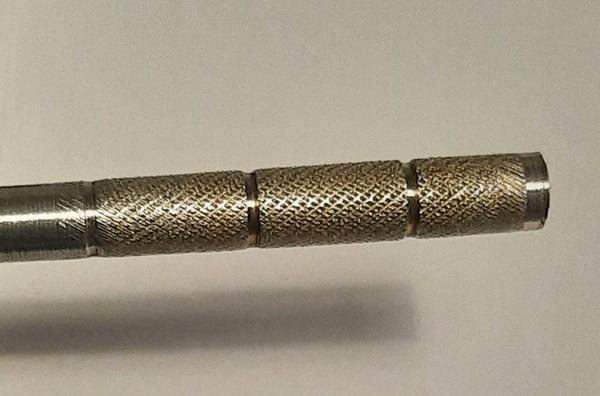

Chegou hoje a vareta, porem ela é uns 5mm maior que a original
Acompanha a chave para poder retirar a vareta
[ATTACH=CONFIG]11713[/ATTACH]
[ATTACH=CONFIG]11714[/ATTACH]
[ATTACH=CONFIG]11715[/ATTACH]
Fiz umas marcações com caneta onde as marcações de máximo, meio, minimo e final da vareta deveriam ser, vou ver se consigo fazer novas marcações no torno onde eu trabalho, e posto aqui como ficou.
Outra detalhe é que a vareta vem sem o anel de vedação, mas a rosca deu certinho no motor.
Link para compra, porem fui ver hoje e não estava mais disponível :confused: https://pt.aliexpress.com/item/100500524...pt=glo2bra

Boa noite, eu fiz as modificações hoje, e o resultado foi esse
[ATTACH=CONFIG]11718[/ATTACH]
[ATTACH=CONFIG]11719[/ATTACH]
[ATTACH=CONFIG]11720[/ATTACH]
[ATTACH=CONFIG]11721[/ATTACH]
eu gostei bastante do resultado.
Sobre a medida da rosca, eu medi a rosca da vareta original, e a rosca é 24x3.0mm, acredito que se levar a vareta original num bom torneiro, ele consegue fazer uma peça nesse estilo, com alguma tipo de "trava de segurança" e uma chave especifica para poder retirar a tampa/vareta.
