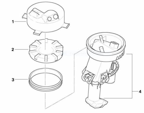

Boa tarde, senhores.
Sou novo aqui e gostaria de ajuda.
Ao abastecer percebo que a gasolina começa a vazar pela tampa da bomba de combustível. Aparentemente o anel de vedação que existe ali está ruim.
Alguém indica um site confiável ou até mesmo peça similar de algum carro?
BMW G650 GS 2014/15
Abraços.

Paulo,
Você se refere ao tanque de gasolina? Ou ao corpo da bomba?
- corpo da bomba de gasolina
anel de borracha (3) part number 16111179637
[ATTACH=CONFIG]11790[/ATTACH]
- tampa do tanque de gasolina
junta (5) part number 16117654903
[ATTACH=CONFIG]11791[/ATTACH]
Você encontra as peças nos CC BMW ou neste site inglês: https://www.motorworks.co.uk/
Em ambos os casos você deve sempre informar o VIN da moto (os últimos 7 algarismos e números finais)

Gnegraes Escreveu:Paulo,
Exatamente naquela tampa da bomba de combustível, que fica embaixo do banco.
Seria o número 3 da primeira imagem.
Vou tentar achar.
Muito obrigado pela dica.
Abs.
