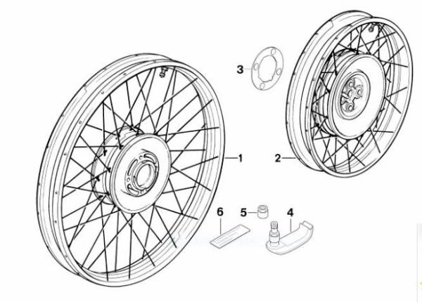

Pergunta: a partir de que ano as GS começaram a ter raios na parte externa dos aros?
Pesquisei uma 2004 e os aros já eram para raios externos.
No ano da tua Felipe, os aros já vinham com raios externos para uso de tubeless.
O preço na Europa para a roda completa 19" é de Euros 1340 e 17" Euro 1310
[ATTACH=CONFIG]11819[/ATTACH]
.jpg   aro2.JPG (Tamanho: 26.06 KB / Downloads: 18)
Gnegraes Escreveu:Pergunta: a partir de que ano as GS começaram a ter raios na parte externa dos aros?
Guilherme, obrigado pela informação. Nesse preço compensa mais eu importar o par de rodas VMX da China. O preço do par é USD 1.450 + Frete. Ficaria mais barato se não fosse pela carga tributária. No final das contas, essas rodas chegariam aqui custando quase 20mil. Aí é mais fácil eu trocar de moto.
