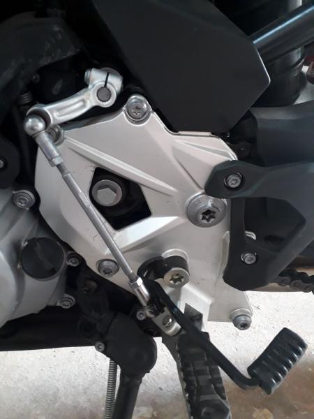

Caros do fórum, ontem estreei minha F850GS (exato 1 ano de uso), após uma rotatória tinha um sinal, este sinal tava vermelho pra esquerda, verde para ir reto, foquei no sinal, esqueci da rotatória e aí, pau, colidi com uma moto menor com 2 ocupantes. A moto tombou em cima da perna esquerda, luxação em 2 lugares, um pouco de dor numa costela mas acho que não tive avarias maiores.
Vamos à moto: alguns poucos arranhões acho que todos nas peças plásticas, um arranhado um pouco maior naquela peça de aço redonda que fica embaixo com o escrito BMW (algo parecido com o cárter de óleo) e de avaria mesmo, o pedal (alavanca) de câmbio que entortou pra trás (foto anexa) e sobre o qual, indago os integrantes do fórum.

Voltando ao pedal de câmbio, o que vocês acham:
- levo na concessionária ou num bom mecânico?
- consegue-se desentortar ou coloca-se um pedal novo?
- parece muito simples retirar o pedal porém a chave que se usa é nativa da BMW ou qualquer bom mecânico tem uma?
- a haste que o pedal empurra para cima e para baixo parece que ficou intacta, só torceu um pouco no encaixe, será que consigo aproveitar?
- e por último, será necessário algum ajuste da marcha tipo um serviço que só a BMW consiga fazer?

Acredito que um bom e cuidadoso mecânico consiga resolver tudo. As chaves para esse serviço são comuns em boas oficinas.
O problema maior é a alavanca do câmbio, que talvez seja mais difícil de desentortar - não impossível. Considerando a impossibilidade de retornar ao estado original, já iria vendo as opções de compra dessa peça.
Pela foto - e se não afetou nada no câmbio - parece algo não muito complicado.

Amigo, vá a uma cc BMW, encomende um pedal novo (o seu já era).
Passe em uma loja de ferramentas e compre um jogo de chave Tork.
E faça vc mesmo a substituição. procedimento extremamente simples.

Pablo, desculpe descordar, mas o pedal da moto do Fernando volta à posição original brincando.....

O correto é: discordar, e não é brincando. Um bom profissional corrige o pedal sem dificuldades.

PabloTiago Escreveu:Amigo, vá a uma cc BMW, encomende um pedal novo (o seu já era).
Corrigindo: a chave se chama TORX, e não tork...

Encarei a concessionária e como eu já tenho experiência com as premium’s, fui preparado para uma super facada. Para minha surpresa vou levar “apenas” uma facada.

Você esqueceu de nos informar quanto a CC cobra pelo pedal do câmbio... (apenas para testar e aferir o meu "chutômetro", diria custar em torno de R$550...)
Vamos ao orçamento da concessionária:
Pedal do câmbio: R$ 413,00
Mão de obra: R$ 349,00
Diagnóstico: R$ 350,00
Pedi um diagnóstico, precisava saber se estava tudo bem com toda a estrutura de marchas e tbem com o alinhamento da moto, devido a queda. Resolvi encarar a concessionária, a moto tem 1 ano de uso. Até prova em contrário, prefiro acreditar que a CC é o melhor lugar pra mexer na moto.
