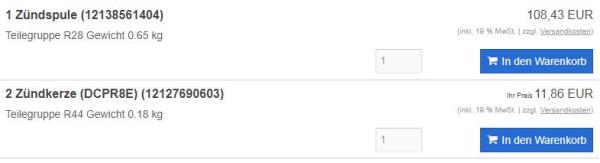

[ATTACH=CONFIG]10890[/ATTACH]
[ATTACH=CONFIG]10891[/ATTACH]
Preços de concessionário na Alemanha, com imposto.
Euro 108,46 x R$6,16 = R$ 668 (taxa de câmbio 09/06/21)
R$ 668 x 1,60 (II) x 1,18 (ICMS SP) = R$ 1.348
Mecânico de CC indica uma boa qualificação, mas não garante que todos os mecânicos assim o sejam.
Já lemos aqui por diversas vezes histórias de horror em CCs....
