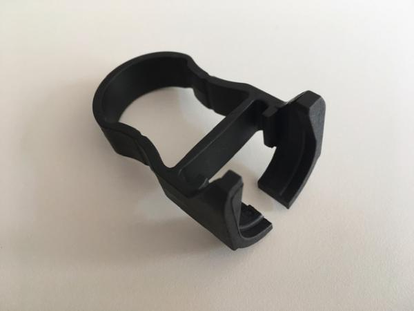

As bobinas das BMWs são difíceis de serem retiradas sem a ferramenta adequada, são longas e encaixadas no alojamento do cabeçote e que é bastante estreito. A retirada sem o devido cuidado podem causar trincas no encapsulamento e rompimento do cabo de ligação.
Existe a ferramenta BMW e similares no mercado paralelo e que são bem baratas, compra-se na web. Esta da foto é da Hornig e paguei Euro 7,00.
[ATTACH=CONFIG]10892[/ATTACH]
Sim, já substituí as velas da 650 e sei como deve ser delicada a retirada.
Minha filha me trouxe alguns itens de reposição, entre eles este sacador de cachimbos.

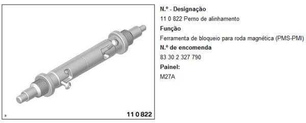

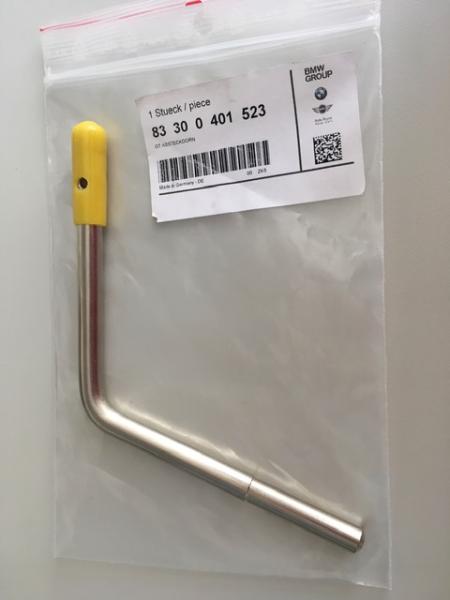

Exemplo: colocação do volante do motor na posição correta para ajuste da folga de válvulas.
Muitos e muitos usam o método de retirar a vela de ignição e com uma chave de fenda buscar o PMS (ponto morto superior).
Não é o correto. No motor boxer BMW há um pequeno orifício com uma tampinha no bloco onde se introduz uma haste cilíndrica que se encaixa em um pequeno furo no volante do motor. Com isso temos o motor não somente travado mas também na posição correta para ajustar as válvulas.
Ferramenta muito barata, não consigo entender uma oficina não tê-la.....
Se é para fazer, faça direito.
[ATTACH=CONFIG]10900[/ATTACH]

RJeronimo Escreveu:Neste ponto, nós concordamos!
Para que não cause confusão, esta ferramenta 83300401523 é usada nos motores boxer AC.
No motores LC a ferramenta é diferente e deve ser introduzida em ambos os lados do bloco do motor:
