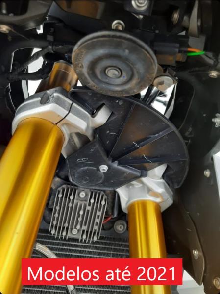

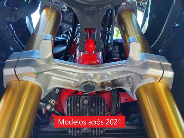

Tempos atrás fui alertado por um vizinho que as nossas motos (Modelo 2021) não possuiam a capa ou guarda pó no garfo dianteiro.
A ausência dele acaba facilitando a entrada de pó/barro/sujeira nos rolamentos da mesa e por consequência diminuindo a sua vida util. Além de facilitar a entrada de sujeira/pedras por dentro da suspensão que acabam indo direto no capacete do piloto.
A minha surpresa é que as G310GS do modelo anterior, até 2021, vinham com a peça de fábrica.

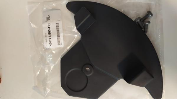

Acabei então comprando da MaxBMW nos EUA, que me enviou sem problema algum.
Caso alguém tenha interesse em comprar para instalar na sua, seguem os códigos das peças:
Capa/Guarda Pó: 46 61 8 560 411
Parafusos: 07 12 9 907 403 (são necessários 3 parafusos)
