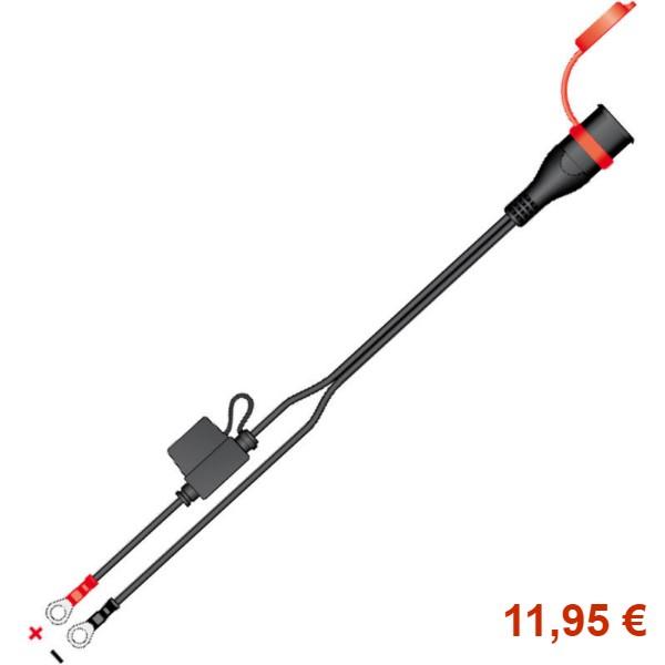

Se é para fazer um circuito independente para o carregador de celular, que seja algo seguro, com fusível no polo +.
Este custa 12 Euros na FC Moto:
[ATTACH=CONFIG]10326[/ATTACH]
Legal. Eu vou procurar a caixinha de fusivel para comprar e colocar no cabo positivo, porque a tomada USB já tenho. Quero substituir o conector europeu por uma conexão direta na bateria.
Creio que um fusivel de 5A já deve dar conta, não? Usualmente essas tomadinhas de carregar celular nem chegam a 2A cada ponto.
