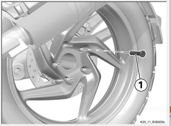

Aliás, até hoje WinkWinkWinknão aprendi a desmontar as rodas da GS.
Kinha Escreveu:Aliás, até hoje WinkWinkWinknão aprendi a desmontar as rodas da GS.
Kinha,
É b astante simples:
Roda traseira:
- ferramenta: chave Torx T50 (torque 60Nm)
Como: ao montar apertar em cruz.
[ATTACH=CONFIG]11621[/ATTACH]
Roda dianteira:
- ferramentas: sextavado macho 22mm (50Nm), chave Allen 8mm (19Nm) e Torx T40 para as 2 pinças de freio (30Nm).
- como: solte as pinças de freio e tire-as dos discos. Solte o parafuso de trava com chave Allen M8 e depois solte o eixo da roda.

Destas 4 ferramentas, posso assegurar que Torx e sextavado macho 22mm nenhum borracheiro tem, inclusive a maioria das oficinas mecânicas.
Como ninguém tem torquímetro, tente simular o aperto imaginando a força (10N = 1 kgf) em um braço de alavanca de 1 metro.
Na 1a oportunidade / próxima cidade procure uma oficina e aperte no torque correto.
Na bolsa de ferramentas levo um papel onde anotei os torques em caso de emergência.
