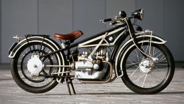

Paulo,
O eixo cardã é livre de manutenção.
Só é necessária manutenção se as tuas coifas se romperem, saírem de suas posições nos alojamentos ou por lavagem com pressão excessiva com Wap ou Kärcher.
Os eixos cardã das BMWs antigas eram expostos, não há nenhum problema nisso.
Isso até 1981, quando foi lançada a 1a Bigtrail, a R80G/S com balança monobraço, invenção da BMW.
Passaram a ficar dentro da manga pelo fato da balança traseira monobraço e com isso obrigatoriamente o eixo com as juntas cardã precisam estar dentro da manga, pois a carcaça do redutor de engrenagens cônicas fica montada na extremidade da balança.
Veja a foto da 1a BMW, a R32 de 1923
[ATTACH=CONFIG]10423[/ATTACH]
A nova R18 é exposto....
