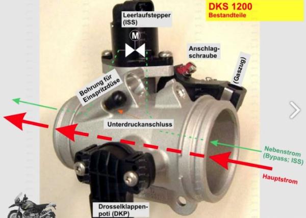

O elemento responsável pela marcha lenta é ISS (Leerlaufstepper) que traduzindo seria o "passeador" de marcha lenta.
É uma válvula dotada de um motor de passo que a cada pulso gira 45graus (1/8 de volta).
Esta válvula funciona como uma válvula globo para controle de vazão.
Não há ajuste, o que se pode fazer é abrir e limpar a agulha cônica e eventualmente a sede de passagem.
[ATTACH=CONFIG]11578[/ATTACH]
Na foto o TPS é o DKP (DrosselklappenPoti = potenciômetro da válvula borboleta).
O bico injetor não está montado e nem o cabo de aceleração.
Os TPS são dois, um para cada corpo injetor com borboleta, podem ser resetados com ajuda do scanner.
Leva-se as borboletas ao batente Zero e reseta-se os sinais de saída dos potenciômetros.
Escape azulado, estouros no escapamento e vela pretejada (a que esqueceram de substituir..) mostram claramente problema de mistura rica.

Gnegraes Escreveu:O elemento responsável pela marcha lenta é ISS (Leerlaufstepper) que traduzindo seria o "passeador" de marcha lenta.

Obrigado pelas informações.. essa válvula de marcha lenta possui ajuste sim, é possível fazer via scanner .. quanto ao tps nas AC é apenas um do lado esquerdo na borboleta do lado direito não possui tps, ou seja a leitura é feita apenas do lado esquerdo se a borboleta do lado direito não estiver equalizada com a do lado esquerdo a moto vai ficar fora de sincronismo .. vou verificar quanto aos outros sensores …
Qualquer problema, leva no Val em Rio Claro que com certeza vai resolver... (Dynamo Motos).
Victorguss Escreveu:Obrigado pelas informações.. essa válvula de marcha lenta possui ajuste sim, é possível fazer via scanner .. quanto ao tps nas AC é apenas um do lado esquerdo na borboleta do lado direito não possui tps, ou seja a leitura é feita apenas do lado esquerdo se a borboleta do lado direito não estiver equalizada com a do lado esquerdo a moto vai ficar fora de sincronismo .. vou verificar quanto aos outros sensores …
Você tem razão, nas AC é somente um do lado esquerdo.
Uma outra forma de resetar o TPS sem uso de scanner é desligar o polo + da bateria, aguardar 30s, religar a bateria, ligar a ignição, acelerar e desacelerar lentamente 3 vezes, desligar a ignição. Ao religar a ignição, ele assumirá o novo valor
