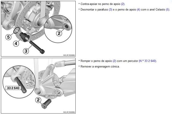

No Capítulo 33- Eixo traseiro, procure por 3374 Engrenagem cônica traseira e peça detalhes em Manuais de Reparação, neste item, você verá a abertura da conexão da caixa traseira com a manga do eixo cardan:
[ATTACH=CONFIG]11080[/ATTACH]

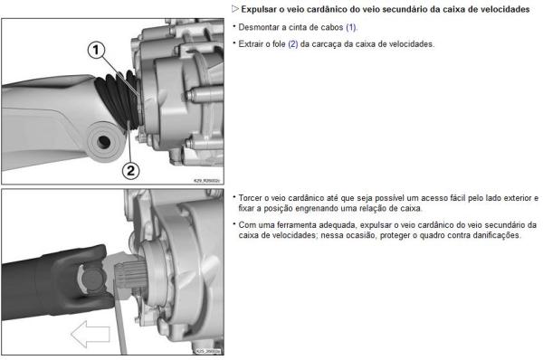

No Capítulo 21- Embraigem, procure por 2121 Embraiagem com disco de embraiagem, depois por 212100 Montar/desmontar substituir a embraiagem. Depois vá para Desmontar a parte traseira do veículo e terá detalhes de como soltar e montar o eixo cardan no eixo estriado secundário do câmbio:
[ATTACH=CONFIG]11081[/ATTACH]

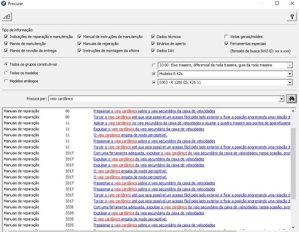

Mas um modo de se saber onde encontrar determinado tópico - por exemplo veio cardânico - no topo direito do RSD há um ícone de busca (binóculo). Não esquecxer que o RSD em Português usa os termos de Portugal....
Lá você seleciona todas as informações e digita o que está buscando.
O sistema te informará todos os capítulos onde teu verbete comparec, ajuda bastante na busca de um detalhe de montagem/desmontagem. Veja o exemplo abaixo:
