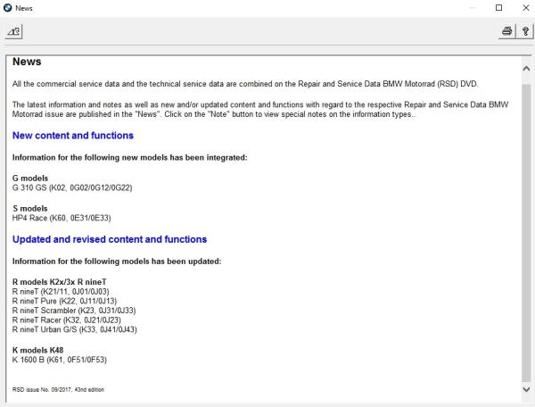

Amigos, encontrei esse link do RSD 09 2017 em ingles
https://drive.google.com/uc?id=1eq-RaCX3...t=download
[ATTACH=CONFIG]11094[/ATTACH][ATTACH=CONFIG]11094[/ATTACH]
#59
dqmarson Escreveu:Amigos, encontrei esse link do RSD 09 2017 em ingles
Marson,
O RSD pode ser configurado em inúmeras línguas, inclusive o português.
