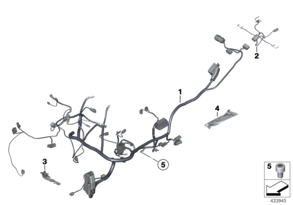

Thomas,
Fiquei intrigado e fui atrás de mais detalhes.
O que eu notei no desenho do chicote é que vários cabos entram nele, mas não dá para ver se há conectorização no barramento, ou é apenas mais um cabo entrando e sendo consolidado no chicote. Mas dá para notar que a cada cabo que chega, engrossa o chicote.
Infelizmente o desenho não informa quais os acessórios que estão nas pontas....
[ATTACH=CONFIG]10255[/ATTACH]

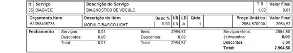

Novidades.
Cc informou que o módulo está realmente QUEIMADO
Disseram que pode sido ocasionado pelo fato de a bateria não ser original, o que não me convenceu. Ela está com bateria Moura, já rodei uns 10mil km com essa bateria.
Detalhe: não existe o módulo no estoque da bmw Brasil. Previsão pra chegar em 30-60 dias. Preço 2.900 reais.
Alguém pode indicar algum site pra comprar esse módulo nos EUA? Pois tenho um portador que voltará ao Brasil no final do mês.

Gabriel P Escreveu:Novidades.
MÓDULO BÁSICO LIGHT
61358406735
[Imagem: attachment.php?thumbnail=8437]
Gabriel,
Teu CC aí na Bahia falou uma grande me#d@: bateria jamais, jamais levaria a queimar um circuito, a menos que estivesse disponibilizando uma tensão superior a 13,8V, que afirmo ser impossível.....
Duvido que esta peça não esteja disponível na central da BMW aqui no Brasil. Hoje as CC trabalham com estoque reduzido, mantém apenas as peças de alto giro, aquelas de baixo giro (como este módulo) ficam na central e requisitam quando necessário. Aqui em SP pedem 3 dias para te entregar.
