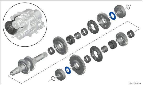

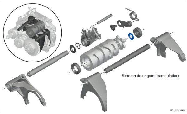

Na figura abaixo temos a visão explodida em 3D de um dos eixos do câmbio, com todos os seus componentes como eixo, engrenagens, sincronizadores, rolamentos de agulha, etc. (no circulo o desenho 3D do conjunto interno completo do câmbio):
[ATTACH=CONFIG]10669[/ATTACH]

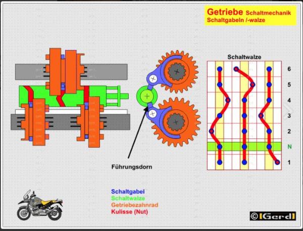

Nesta outra figura vemos o conjunto de seleção de marchas ou de "engate". Ele é composto por um tambor seletor (Walze) com os rasgos guia (Kulisse), os garfos seletores (Schaltgabel) com os seguidores (Führungsdorn), etc.:
[ATTACH=CONFIG]10670[/ATTACH]

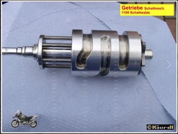

Tambor seletor
[ATTACH=CONFIG]10671[/ATTACH]

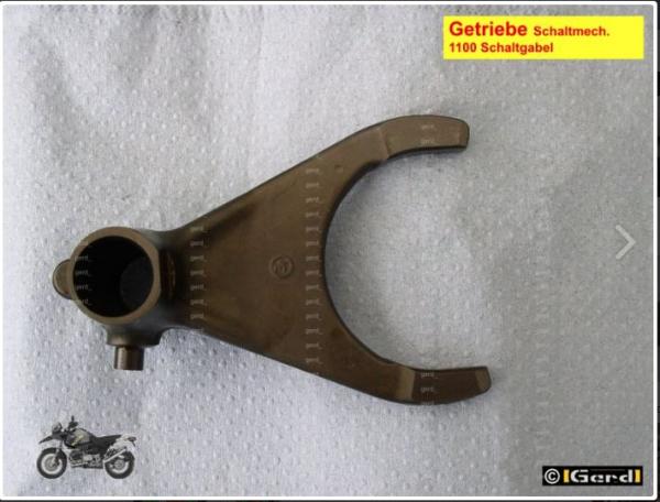

Garfo seletor
[ATTACH=CONFIG]10672[/ATTACH]

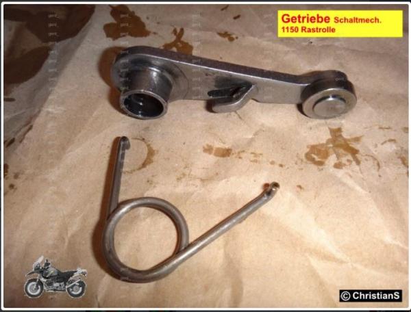

Seguidor
[ATTACH=CONFIG]10673[/ATTACH]

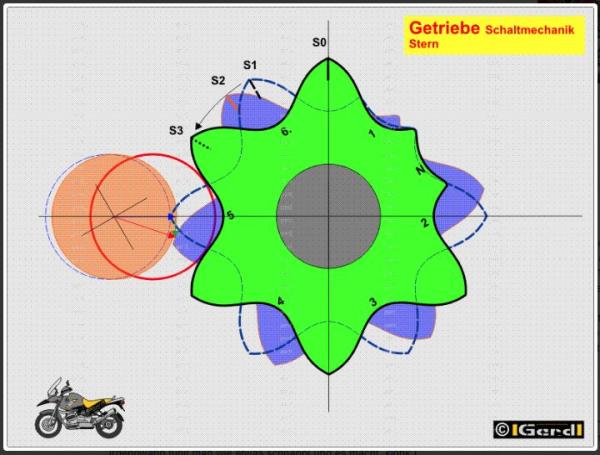

Estrela de passo
[ATTACH=CONFIG]10677[/ATTACH]
Voltando aos nosso desenhos esquemáticos, temos o tambor seletor (verde), os garfos seletores e seguidores (azul) inseridos nos sincronizadores (laranja). Em vermelho vemos os rasgos guia no tambor seletor, onde estão encaixados os seguidores dos garfos seletores:
[ATTACH=CONFIG]10674[/ATTACH]
É fácil de perceber que ao girar o tambor seletor, as guias inseridas nos rasgos do tambor seletor levam os garfos seletores a se movimentarem ao longo do seu eixo e acoplarem os sincronizadores a uma engrenagem.

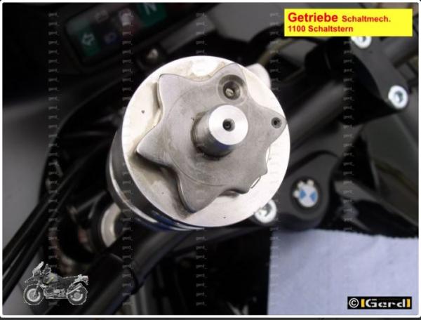

Na extremidade do tambor seletor está acoplada a estrela de passo, que determina o curso do pedal de câmbio, subindo marchas num sentido e descendo marchas no outro. Observem que cada cavidade da estrela corresponde a uma marcha:
[ATTACH=CONFIG]10675[/ATTACH]

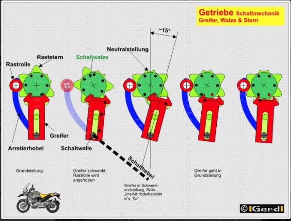

A visão completa esquemática é vista a seguir. O pedal do câmbio (Schalthebel) quando acionado, movimenta a placa garra (Greifer) (vermelha) que atua e faz girar a estrela de passo (Raststern), a alavanca de bloqueio que está nos seguidores e consequentemente o tambor seletor, movimenta os garfos seletores e acopla os sincronizadores a uma par de engrenagens. A estrela seletora e a alavanca de bloqueio mantém uma marcha "engrenada" numa posição fixa e "travada". Se movimentarmos o pedal do câmbio para cima ou para baixo, a marcha que estamos se desacopla e outro par de engrenagens é acionado:
[ATTACH=CONFIG]10676[/ATTACH]
Movimentando o pedal de câmbio para baixo, a estrela seletora vai passo a passo subindo as marchas. No sentido contrário descendo as marchas.
Basicamente e esquematicamente assim funciona o câmbio.
