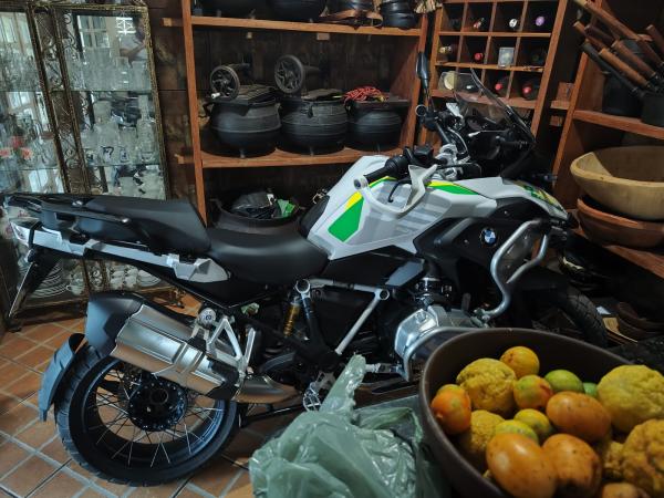

adquirir minha primeira BM, agora a 2 semanas, é uma R1250 GS Premium Brasil 2022, esta com 1300 km,
porem o oleo já baixou a baixo do nível da bolinha do visor do óleo,
o antigo dono cortou muito giro,
na minha região não tem mecânico especializado,
nem estou andando pelo nível esta baixo,
entrei em contato na Varellamotos, indicaram o motul 5100 10w40 e filtro k&N 160,
fazer troca de 5 mil km,
o motozão esta com o amortecedor de direção quebrado, sem o retrovisor direto,
e o carregador de celular do lado do painel tb foi removido.
