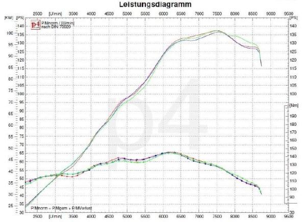

Reiner,
Veja os diagramas da 1250 e da 1200
1250cc
[ATTACH=CONFIG]11779[/ATTACH]

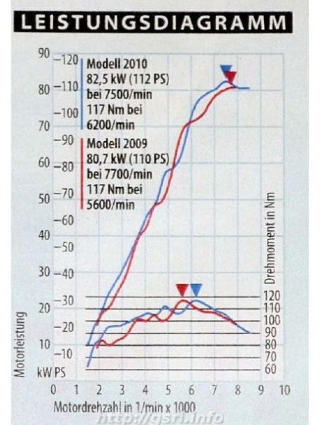

1200cc
[ATTACH=CONFIG]11780[/ATTACH]
Vamos tomar uma rotação baixa, p/ex. 3.000rpm:
1200 97Nm
1250 120Nm
No motor 1250 o torque é de 20% maior...
Há que se ter cuidado em não confundir a sensação da aceleração e o torque.
O comentário que ele me fez foi "é forte mas falta resposta rápida abaixo de 3k rpm"
