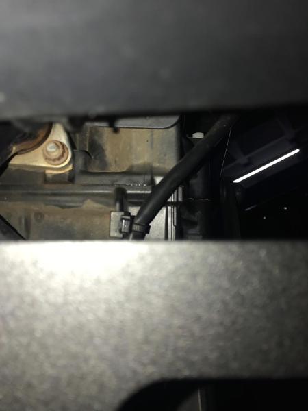

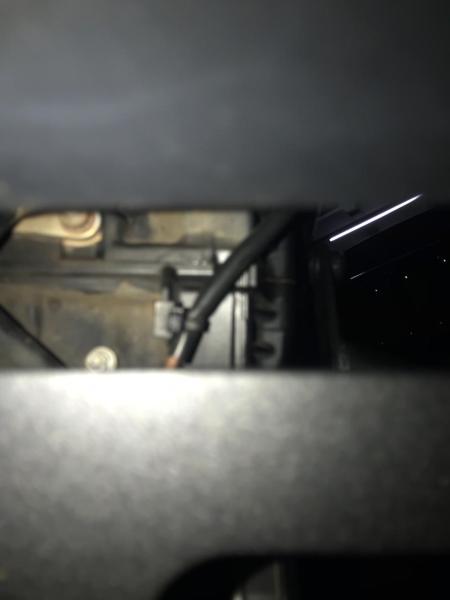

Ola pessoal ,
recentemente percebi em minha GS800 2013 um pequeno vazamento de óleo na junta de cabeçote , não chega a ' escorrer ' , porem voce percebe leves manchas do óleo em toda a junta , a moto atualmente está com 26.000 km .
Observei outra GS800 ano 2017 que estava em uma oficina , apresentava as mesmas caracteristicas , até pior , pois chegava a escorrer o óleo , alguem de voces ja observaram esse problema ?
Obrigado
Ola,
Tem certeza que é pela junta? Nunca vi desse problema, mas tem um respiro da bomba de oleo/agua nessa região que costuma vazar mesmo e é bem comum.
[ATTACH=CONFIG]10242[/ATTACH]
[ATTACH=CONFIG]10243[/ATTACH]
Ola pessoal , segue as fotos .
o que acham ? compensa ir atras para resolver esse problema ?
obrigado
Pelas fotos eu levaria em um mecânico sim..Rolleyes
rafael c Escreveu:Ola pessoal , segue as fotos .
obrigado
Rafael,
Pela foto não parece ser de respiro da bomba. Parece ser realmente a junta do cabeçote. O vazamento é pequeno e este tipo de problema pode até permanecer no ponto que está, mas melhorar não melhora.
Eu pessoalmente, verificaria e trocaria a junta. Mas, cada cabeça uma sentença...
Obrigado , vou procurar um mecânico de confiança , pq depender de CCS em um caso desse , o valor vai ser absurdo . Alguém já passou por isso ? Tem ideia qnt vou gastar ?
Abraços
Não é um serviço mecânico muito complexo, eu não levaria em concessionária. Uma oficina acostumada a receber Big trails já dará conta...Eu compraria a junta que está danificada original, e aproveitaria o motor aberto e verificaria tudo que for possível.. Folga de válvulas, velas, etc..
Estou exatamente com o mesmo problema. A minha f800gs 2013 esta com 27.000km, sempre foi minha. Começou o vazamento pelo dreno da bomba dagua, comprei o reparo novo na concessionária pela bagatela de 1.2k, troquei. Após limpar a moto, outro vazamento surgiu, agora, bem próximo do local do dreno, porem a extensão é maior na parte dianteira da junta do cabeçote. Constatado o vazamento da junta, estou com o cabeçote aberto na oficina do meu mecânico para troca da junta e aperto dos prisioneiros. Não consigo encontrar de jeito nenhum a sequencia e o torque de aperto dos prisioneiros. Se aluguem puder ajudar... vou fechar o motor amanha e caso n;ao consiga nada na internet vamos tentar um conhecido que trabalha em uma concessionária. Estou nesse momento baixando o manual de reparo aqui do f[orum pela terceira vez, porém sem êxito. Se aluguem possuir essa informação seria ótimo. Trago os relatos depois. Obrigado gente!
