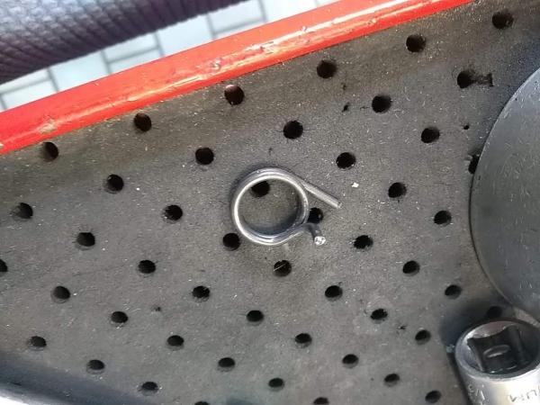

A minha com 166 KM travou na rua, não andava. mandei pra garantia trocaram umas molas resolveu.
[ATTACH=CONFIG]10280[/ATTACH]
depois com 1600 Km foi trocado a embreagem.
