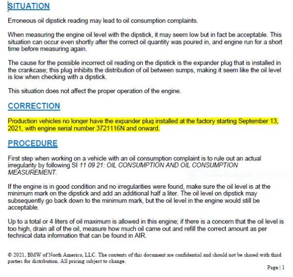

A resposta da imensa maioria foi de que não há consumo de óleo  significativo. Um dos colegas mediu o volume de óleo retirado após 10.000km e era de 3,6 litros.
Achei um boletim da BMW   a respeito de leituras errôneas de nível de óleo em motor 900cc.
Parece que até 2021 havia um expansor colocado no bujão do cárter e que levava a uma distribuição diferente do óleo nos dois poços no cárter. Veja abaixo:
