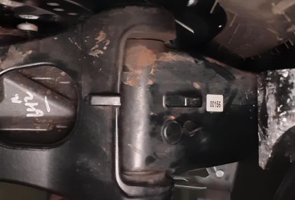

[ATTACH=CONFIG]11363[/ATTACH]
Fiz o "furo" ontem, junto com a revisão de 10 mil kms. Segundo a CC, os testes apresentaram resultado normal, então não há necessidade de outras intervenções. De todo modo, ainda tenho mais 2 anos de garantia.
Daqui algum tempo devo fazer a lubrificação (fora da CC).
