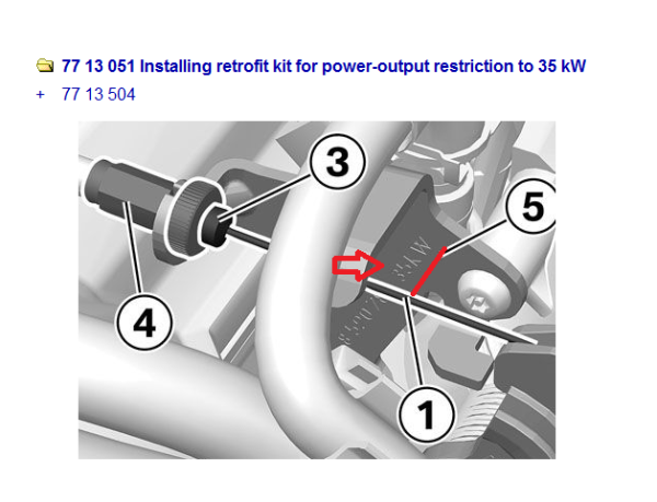

A questão é que existe sim um restritor físico, que vai instalado no corpo de borboleta, pode ser que a ECU também seja feita alguma alteração para a restrição de potencia.
[ATTACH=CONFIG]11704[/ATTACH]
agora ate onde eu sei a F850GS que foi feita uma redução de potencia via software para de 95CV para 80CV por causa do ruido do escapamento que não atendia as leis antirruído atuais, ai em vez de fabricar um novo escapamento para o mercado brasileiro preferiram matar 15CV da F850GS.
Enfim a ideia da minha resposta no post era somente acrescentar a informação de que existe sim um restritor, mas que isso foi utilizado somente na europa por conta do tipo de habilitação.
No Brasil não há restritores de potência para categorias de pilotos iniciantes, só existe na Europa...
Cuidado ao pegar informações técnicas de lá, existem configurações das motos para Europa, USA (exigências de norma) e algumas para o Brasil.
Essa restrição de potência é enorme (mais de 50% da potência do motor) no caso europeu e não é o caso da redução de potência que há aqui no Brasil.
Por conta desta redução de potência no Brasil, alteraram o mapeamento da injeção na ZFE e mudaram a relação de redução coroa-pinhão, para aumentar o torque e corrigir o desempenho da moto nesta configuração.
Isso levou inclusive ao fato que tua moto não ter cavalete central devido ao novo posicionamento da corrente de rolos, o cavalete bateria na corrente....
As motos BMW são fabricadas para o mercado mundial.
A venda desta moto no Brasil é muito pequena comparada com a produção mundial deste modelo, não justifica economicamente mexer no projeto.
A mudança da relação coroa-pinhão não altera o custo de produção, pois o aumento do número de dentes tem custo irrisório.
A F650GS de 2008-2018 possui 71 CV
A F800GS de 2008-2018 possui 85 CV
A F850GS de 2019 la na europa possui 95 CV, e 80 CV no Brasil devido a norma de ruída, esta redução foi feita via software, tanto que a relação aqui tb é diferente da europa
Agora a F800GS passa dos 160km/h por hora facil, ela chega a 200km/h, agora velocidade de cruzeiro na F800 a 160KM/h já é bastante
