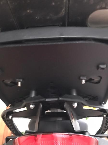

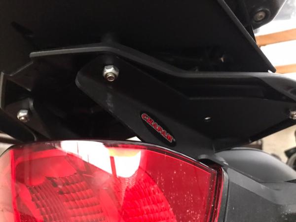

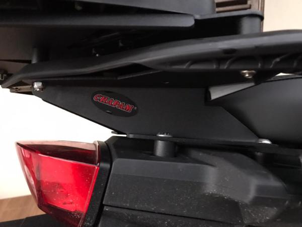

Peguei a GS 750 a pouco tempo e ja tinha um topcase da Givi de alumínio que usava na moto anterior, quando comecei a pesquisar sobre a instalação vi que precisava de um reforço, por ele é totalmente de plástico (gs850 adv ja vem com alumínio) então busquei na internet, teria da Givi que no caso trocaria todo o conjunto (alça do garupa + suporte do toca-se) porém que ao meu ver tira a originalidade da moto.. Encontrei um reforço da chapam, ele fica quase que imperceptível e mantem a alça do garupa original da moto. vou colocar fotos para verem.
[ATTACH=CONFIG]10895[/ATTACH]
[ATTACH=CONFIG]10896[/ATTACH]
[ATTACH=CONFIG]10897[/ATTACH]
Agora da pra andar com a moto sem medo de quebrar o suporte.
