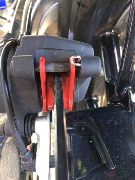

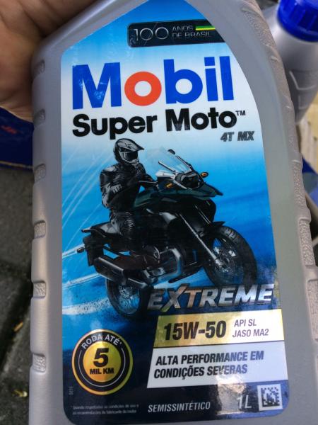

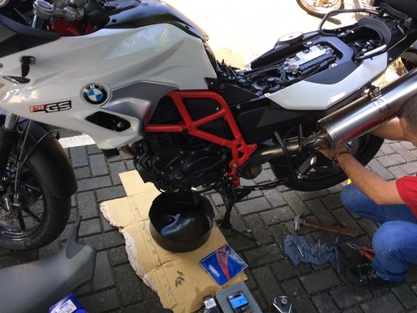

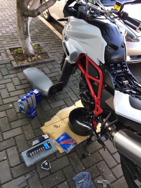

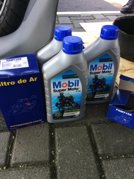

Sempre fiz as revisões de minhas motos, Cg, Vulcan S, Forty Eight e agora pela 1ª vez na F700 Gs, depois de cotar a revisão de 20 mil km na MBI de Campinas e me cobrarem 960,00 merréis resolvi correr atrás das peças e colocar a mão na massa.
Troquei filtro óleo, filtro ar, óleo lubrificante e de quebra as pastilhas de freio traseira que ainda podiam rodar uns 2 mil km. Para quem tem o mínimo de noção e algumas ferramentas da pra fazer tranquilo.
Serviço vip feito na calçada embaixo de um pé de Umbu hahaha.
