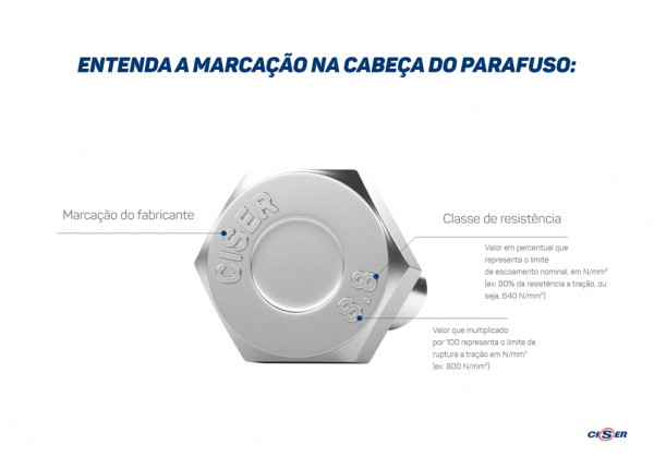

Parafusos não são todos iguais, existem muitas diferenças entre eles e suas características são: diâmetro da rosca, passo da rosca, material do parafuso, tipo de cabeça. As características de materiais são a Classe do Parafuso e possuem códigos padronizados gravados na cabeça do mesmo.
O torque de aperto é normalizado para o parafuso, a projetista/montadora segue a norma. Os únicos parafusos que não são padronizados são os prisioneiros de cabeçote, que são projetados pela engenharia de projeto dos motores.
Para entender como a coisa funciona, veja abaixo:
[ATTACH=CONFIG]10906[/ATTACH]
O código numérico te informa o seguinte:
[ATTACH=CONFIG]10907[/ATTACH]
As tabelas de torque indicam qual deve ser o torque de aperto do parafuso. Não existe esse negócio de "aqui não precisa apertar tanto, assim está bom". Todo parafuso é projetado pelo Projetista no equipamento para seu torque normalizado, portanto siga a tabela.
https://1drv.ms/b/s!AtiZ5VhZnVBGhfAjJ5m5...A?e=tUhdVa
O Manual de oficina é necessário pelo fato que muitas vezes você não consegue identificar o parafuso só por sua cabeça, pois ele está montado e você não vai desmontá-lo para torqueá-lo.
Exemplo: existem 3 parafusos dimensionalmente idênticos, mas diferentes e que são:
M10 x 1,5 8.8
M10 x 1,5 10.9
M10 x 1,5 12.9
Cada um pede um torque específico: 38Nm, 56Nm 62Nm

.jpg   Códigos parafuso.jpg (Tamanho: 32.92 KB / Downloads: 75)
M10 x 1,5 8.8
M10 x 1,5 10.9
M10 x 1,5 12.9
