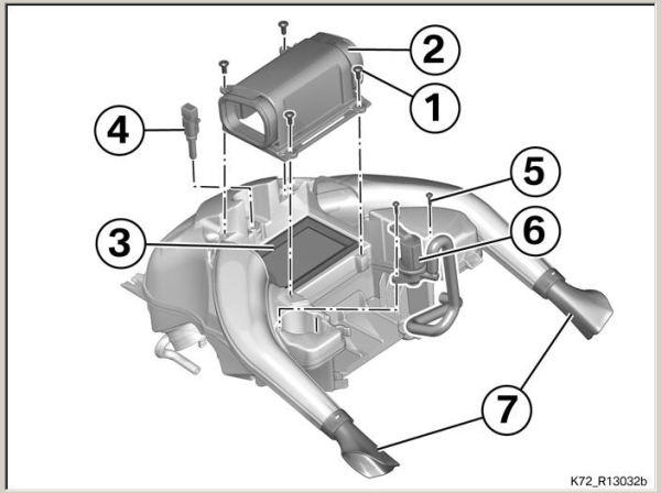

a minha também faz um tec (tipo um click na verdade) em determinada rpm/condição e sim existe um atuador/solenoide ali que libera a passagem de ar, conhecido como sistema secundário de ar, que permite a passagem ar fresco que vem da caixa do filtro de ar, para o sistema de escape, é um dos métodos utilizado para reduzir emissões, eu tenho uma Honda XR250 Tornado 2007 e essa válvula também existe, mas o seu funcionamento é pneumático através do vácuo gerado no coletor de admissão.
[ATTACH=CONFIG]11700[/ATTACH]
Peça Nº6
[ATTACH=CONFIG]11699[/ATTACH]
Peça Nº4 e 5

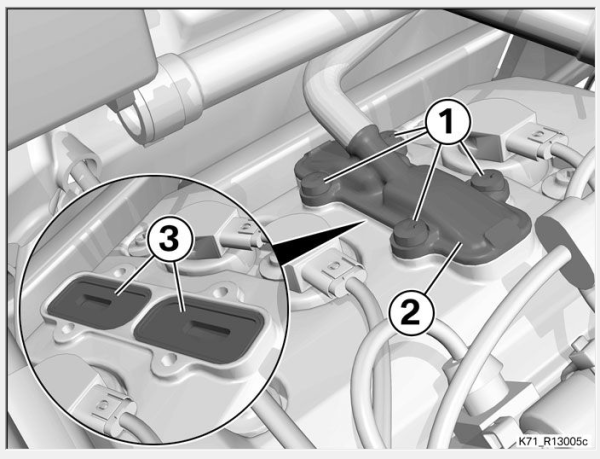

Peça Nº2
[ATTACH=CONFIG]11701[/ATTACH]
A 2 peças Nº3 são válvulas do tipo palheta, para não deixar os gases de escape retornar no sentido oposto, em direção ao filtro.

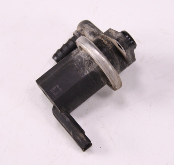

[ATTACH=CONFIG]11703[/ATTACH]
A bendita válvula

A "bendita" válvula é uma válvula de retenção, o símbolo e sentido de fluxo está gravado no corpo da válvula.
