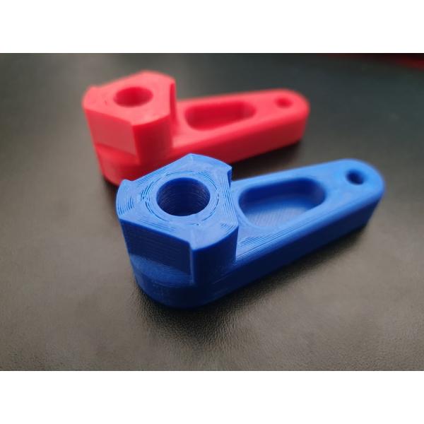

Matheus,
Como sugestão de chave específica para apertar e soltar a vareta, sugiro então fazer um rebaixo para uso da chave BMW.
Como você sabe usinar, faça o rebaixo em uma fresa, usando fresa de topo para obter o rebaixo.
Compre a chave no ML e use-a para obter o perfil.
