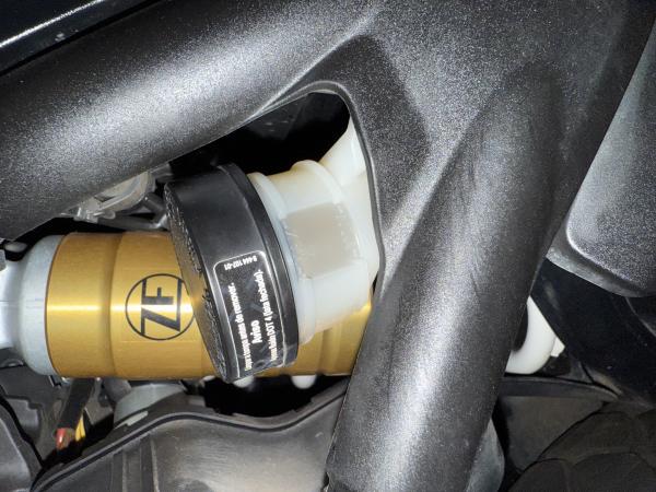

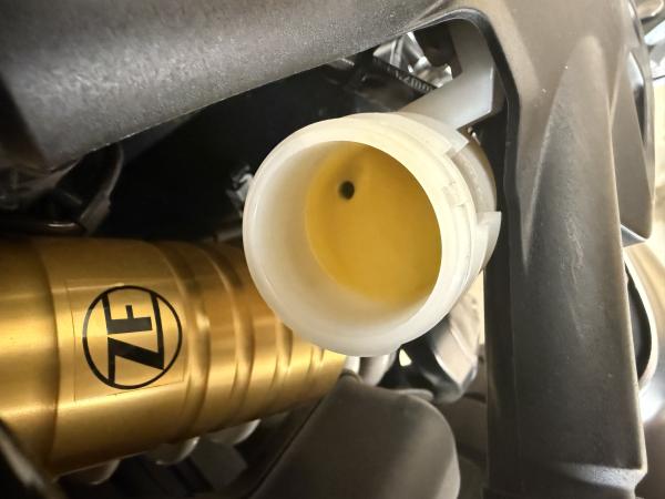

Boa tarde, tenho uma 1250 adv 2022. Acabou a garantia agora e levei em um excelente mecânico para revisão (porém longe da minha cidade). A moto está com 15.000 km e na revisão trocou óleo, filtros de óleo e ar, óleo do cardã. Porém não trocou o fluido de freio, mas na concessionária troca em toda revisão. O mecânico disse que o fluido de freio é de 2 em 2 anos ou 20.000 km, e realmente está no manual. Está bem limpo o fluido,amarelo transparente sem borra nenhuma , parece q mal foi usado (trocado 12/11/24, andei 5.500 km em 1 ano). Acho q está tudo certo, mas fiquei um pouco preocupado, e ir em uma concessionária que fica a 300 km da minha cidade pra trocar só por neura é meio complicado. O fluido que está nela é o original dot 4LV. Espero a próxima revisão ou procuro a concessionária pra trocar?

Fluido de freio normalmente não apresenta borras.
O problema deste fluido é ser higroscópico, absorve água do ar.
Com teores acima de 4%, pode gerar bolhas de vapor no fluido na região das pinças de freio, já que a temperatura nas freadas é bastante elevada, acima dos 200 graus C.
Com as bolhas de vapor de água no fluido, ao frear a pressão no circuito é muito elevada e ao invés de pressionar os pistões das pinças, comprime as bolhas, reduzindo muito a eficácia da frenagem. Nesta situação você sente aquele sensação de que o freio está "emborrachado".
Evite abrir o reservatório do fluido, para não absorver umidade do ar.

entendi, tá tranquilo até a próxima revisão então. Muito obrigado pela atenção!
