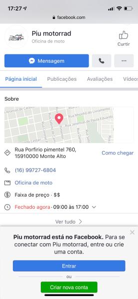

posta endereço e telefone da oficina de Monte Alto

Sobre a oficina seguem os Contatos...
