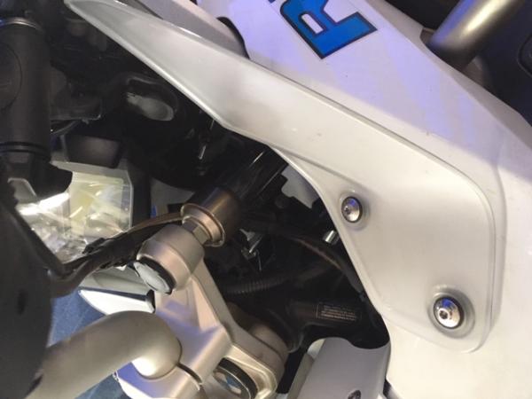

Gnegraes Escreveu:Mila,
Mais que a turbulência no capacete, há a turbulência e que é grande nas laterais da bolha da moto.
Ano passado comprei dois defletores originais BMW na Alemanha e os instalei na minha, que não os tinha de fábrica.
Se não me engano são padrão nos modelos Adv.
As peças laterais da carenagem da moto vem preparadas na parte inferior para se fazer os furos, receber as porcas rápidas e instalar os parafusos, montagem limpa e perfeita.
Fiquei impressionado com a melhora na turbulência geral e diminui sensivelmente a pressão do ar no corpo.
Sou mais alto que você (1,85) e a pressão grande e turbulência no torax eram por assim dizer incomodas, visto que a posição de pilotar nas bigtrail é bastante ereta, não ajuda em nada na aerodinâmica.
[ATTACH=CONFIG]10603[/ATTACH]
[ATTACH=CONFIG]10604[/ATTACH]
