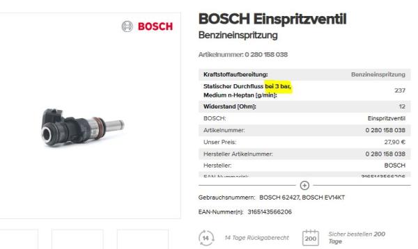

Os bicos injetores das BMWs desde 2004 até 2015 - para todos os modelos de motos - tem número 0 280 158 038 e é o abaixo:
[ATTACH=CONFIG]11585[/ATTACH]
Claramente é informada a pressão de trabalho do bico em 3,0bar.
A válvula reguladora de pressão também é Bosch. Tem classe de pressão 3,5bar e ponto de trabalho ajustado para a pressão requerida pelos bicos que é de 3,0bar.

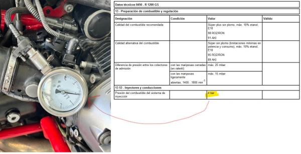

Estou com problemas na bomba de combustível, medi a pressão na entrada dos injetores e tenho apenas 2 bar. (Nota: não é problema do regulador eletrônico da bomba).
A moto não tem potência e engasga quando acelero forte; logicamente, a mistura fica muito pobre ao entrar muito ar e pouco combustível.
Minha moto, segundo o manual de serviço pelo meu VIN, trabalha a 4 bar. Posso fornecer fotos onde também o regulador de pressão está marcado com essa pressão de 4 bar.
Aparentemente, a bomba que substitui a original é uma Bosch 0580454094, mas vejo que ela tem uma pressão nominal de 3 bar.
Segundo a teoria, para que um regulador de pressão mantenha constante sua saída (neste caso 4 bar), é necessário pelo menos 1 ou 2 bar acima disso. O que daria um valor de cerca de 5-6 bar aproximadamente.
Na verdade, não chega a sair nada de fluxo na linha de retorno (lógico, só tenho 2 bar) e sempre deveria estar recirculando um pouco de combustível para garantir que o regulador esteja mantendo esses 4 bar nos injetores.

Fico surpreso que o injetor mencionado como equivalente 0280158038 ao original seja projetado para 3 bar, quando na maioria das BMW desses anos a pressão é de 4 bar.
