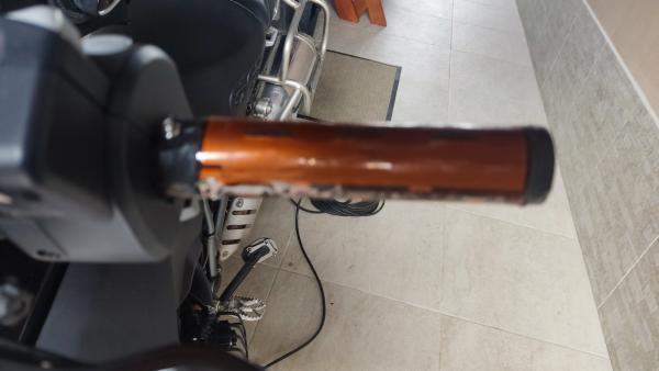

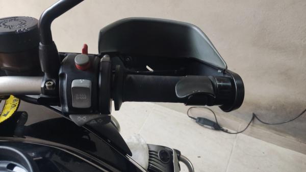

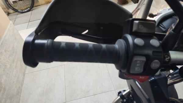

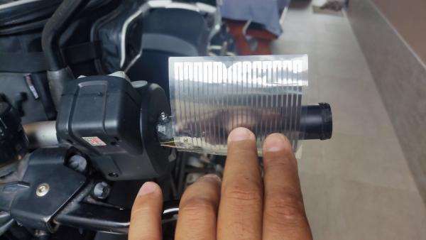

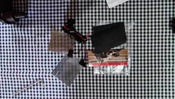

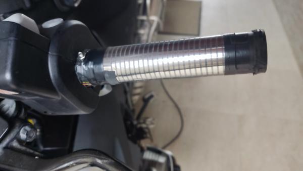

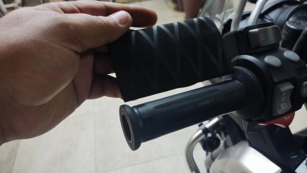

Boa tarde a todos, desde a compra de minha GS o punho do lado esquerdo não aquecia, com o tempo o do lado direito parou também, provavelmente foram avariados quando o dono anterior trocou as capas de borracha, Os punhos Originais custam mais de R$2.000,00; Resolvi comprar um kit universal no Aliexpress e chegaram ontem, hoje desmontei os punhos arranquei a resistência original e efetuei a instalação das universais e funcionaram bem durante os testes, agora é rodar e saber qual será a vida util.
Segue algumas fotos:
[ATTACH=CONFIG]11453[/ATTACH][ATTACH=CONFIG]11454[/ATTACH][ATTACH=CONFIG]11455[/ATTACH][ATTACH=CONFIG]11456[/ATTACH][ATTACH=CONFIG]11457[/ATTACH][ATTACH=CONFIG]11458[/ATTACH][ATTACH=CONFIG]11459[/ATTACH][ATTACH=CONFIG]11460[/ATTACH]

Utilizo essas capas termocontrateis já há algum tempo. Acho que evita o desgaste das originais, além de dar mais firmeza no tato.

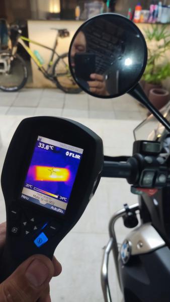

Ví que você usou um instrumento de termo visão Infravermelho.
Trabalhei alguns anos com instrumentação e para medição de temperatura em fornos rotativos. Vai aqui uma dica valiosa para quem tem este tipo de instrumento de medição.
Não é o caso das manetes da moto pois o teu objetivo era verificar se o aquecimento é homogêneo em toda a sua superfície.
Para ter uma medição exata da temperatura de qualquer objeto via termovisão, é obrigatório saber-se da emissividade da superfície que se pretende medir a temperatura. No visor do teu instrumento a Emissividade é identificada pelo símbolo ξ.
O método mais eficaz de se determinar a emissividade de uma superfície é colar um pedaço de fita crepe de cor bege, que é a cor de celulose e cuja emissividade é conhecida em laboratório: ξ = 0,60
Cole a fita crepe na superfície que pretende determinar a emissividade e deixe que ela se adapte e tenha a mesma temperatura da superfície.
Ajuste a emissividade do teu termovisor para 0,60 e meça a temperatura na fita crepe, você leu por exemplo 45°C.
Em seguida meça a temperatura da superfície e verifique que esta é diferente da medição feita na fita crepe. Ajuste a emissividade até que o instrumento indique os mesmos 45°C. Com isso você determinou a emissividade da tua superfície....
Este método deve ser feito para cada superfície que quiser medir, pois mesmo um mesmo material dependendo da pintura, estado da superfície se polida, oxidada, etc., muda drasticamente o resultado da temperatura.
Boa tarde Everton, rodei 120km com ela hoje e funcionou bem.

Boa tarde Reiner, Obrigado; A utilização da capa melhorou a aparência e o grip dos punhos.

Boa tarde Guilherme, Obrigado pela dica do instrumento de termovisão, quanto ao material foram 54,85 levou 15 dias para chegar, achei muito rápido, algumas encomendas levam até 90 dias para chegar.

crmendesme Escreveu:Boa tarde Reiner, Obrigado; A utilização da capa melhorou a aparência e o grip dos punhos.
Para proteger a manopla e melhorar o grip, tem gente que encapa a manopla com um pedaço de câmara de pneu de bicicleta.
Uma câmara dá para o resto da vida....
Realmente, mas acho feio, tem quem gosta...já vi tbem fita over grip para raquetes....fica um pouco melhor.
Mas, ainda acho a solução da capa termocontratil mais discreta....
