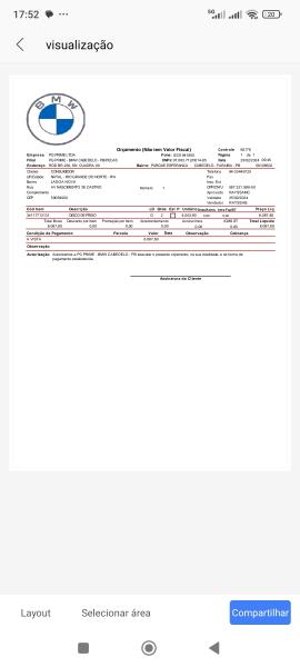

Eu contei na concessionária BMW daqui de João Pessoa. Contei hoje dia 23/02/2024. [ATTACH=CONFIG]11697[/ATTACH]
Cote na McLarty Maia.
Falei com Concessionária e me informaram que houve um aumento no preço de peças BMW (carros e moto) de aproximadamente 100%...
Não soube explicar o por que disso.
Como tudo entra via Manaus pela fábrica, deve ter havido alguma modificação na legislação, ou local da Zona Franca, ou federal no Brasil.
O curioso é que as motos não dobraram de preço, somente peças.
Será que o "Amor Venceu" está sobretaxando Peças para aumentar a arrecadação e tentar cobrir o rombo bilionário da gastança irresponsável????
Atenção !!!!
Peças BMW dobraram de preço aqui no Brasil !!!
Isso deve aumentar a busca por peças usadas, ou seja, vai aumentar o número de roubos de motos....
