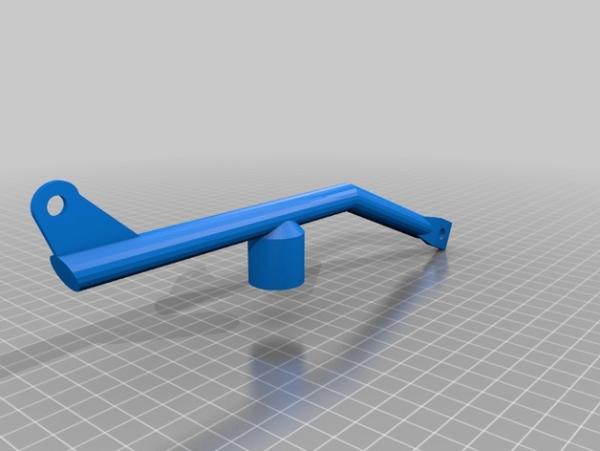

Desenho do suporte me 3D no CAD:
[ATTACH=CONFIG]11580[/ATTACH]

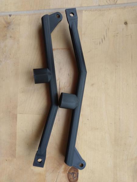

Peças produzidas na impressora 3D:
[ATTACH=CONFIG]11581[/ATTACH]

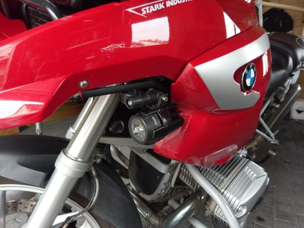

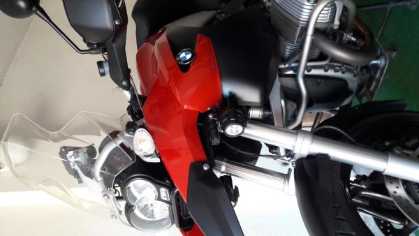

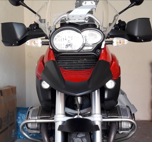

Faróis com o novo suporte:
[ATTACH=CONFIG]11582[/ATTACH]
[ATTACH=CONFIG]11583[/ATTACH]
[ATTACH=CONFIG]11584[/ATTACH]
