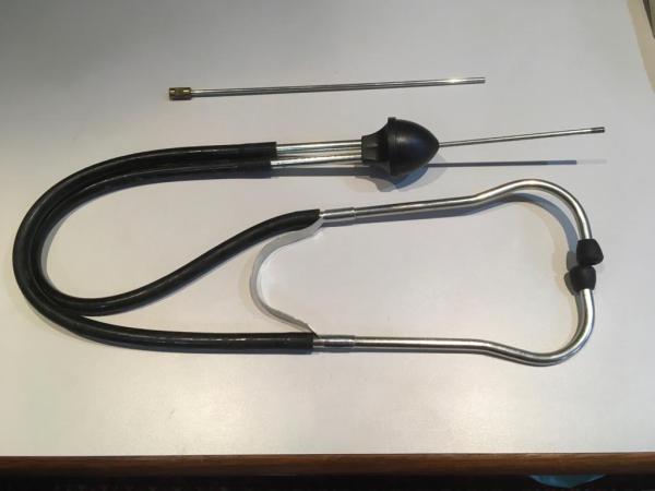

Apenas uma observação minha quanto às válvulas.
Checar sempre é necessário dentro da frequência indicada, regular nem sempre...
É importante monitorar as folgas, muitas vezes apenas uma um duas dentre as oito podem apresentar folga fora da faixa, dificilmente se consegue ouvir.
Tenho um estectoscópio para uso em máquinas e motores, custa barato para comprar.
Mas é preciso usar um pouco para se acostumar com a sinfonia de ruídos internos e conseguir separar o joio do trigo...
De qualquer forma vale a pena auscultar as entranhas no motor...
[ATTACH=CONFIG]11135[/ATTACH]
