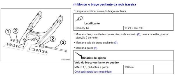

Detalhe da montagem extraído do manual RSD:
[ATTACH=CONFIG]11131[/ATTACH]
