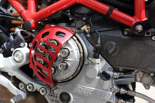

Reiner,
Exemplo na Ducati:
[ATTACH=CONFIG]10618[/ATTACH]
https://www.google.com.br/url?sa=t&rct=j...5J3V4piqjX
O sistema banhado em óleo resfria os discos, mas em contrapartida suja o óleo do cárter com partículas dos discos.

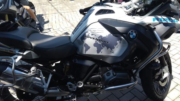

Repaginei a motoca na Motoatacama em Itu Sp
[ATTACH=CONFIG]10682[/ATTACH]
P.ALMEIDA Escreveu:Repaginei a motoca na Motoatacama em Itu Sp
Ficou bonita, parabéns !!!
Linda!
P.ALMEIDA Escreveu:Galera, compartilhando....como não tem tantas motos nesta km....revisão no Beto Motos Sp, de felizes 120 k (comigo desde 17 k) da minha GSA ADV 14-15, tudo normal, a moto fica cada dia melhor, ganhou lavagem e de mimo novas manoplas de espuma, total R$ 1366. Recomendo.
Muito bom... O Beto trabalha muito bem.
A motoca ficou bacana! Que venham outros 120k.
