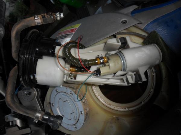

No site alemão de BMWs do qual faço parte há pouco tempo, consegui a informação que há muito tempo me intrigava: Filtro de Combustível.
Ele existe sim, mas não está visível e também não é possível trocá-lo. A informação da Alemanha é que ele é life-time, mas nossos colegas de lá são sarcásticos ... yes, it's life-time, but the life is too short....
Na foto abaixo vocês vêem um bomba fora do tanque:
[ATTACH=CONFIG]10172[/ATTACH]
O filtro se localiza dentro da cabeça da bomba, a parte preta da peça. Após passar pelo filtro preenchem o reservatório branco de combustível que está abaixo. Do fundo dele sai a mangueira espiralada que se conecta com a sucção da bomba de pressurização de combustível.

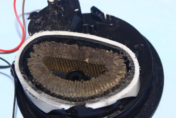

Na foto abaixo vai a foto dessa bomba desmontada: o filtro parece ser confeccionado em lã de rocha, com inúmeras dobras de forma circular para aumentar a área de passagem da gasolina. A gasolina entra pelo lado externo , passa pelo filtro e entra no tubo central:
[ATTACH=CONFIG]10173[/ATTACH]
Muitos já devem ter tido problemas de falta de combustível no motor, parecendo ser um defeito da bomba, mas se este filtro comatar (entupir), não haverá gasolina nos bicos injetores.
Mas há uma boa notícia: é possível limpar este filtro sem retirá-lo da carcaça da bomba.
A limpeza é feita através de retro-lavagem, utilizando-se uma mistura de 75ml de solvente para limpeza de bico injetor, dissolvido em 500ml de gasolina premium.
Primeiro se deixa o corpo da bomba completa imersa nessa solução por uns 15 minutos, para amolecer a sujeira.
Depois com o auxílio de uma seringa grande, se faz a retro-lavagem do filtro, repetindo 3 vezes a operação.
O sentido de injeção da mistura é o oposto do fluxo normal da gasolina. A cada retro-lavagem usar uma nova mistura de solvente e gasolina.
