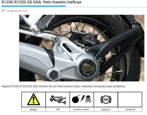

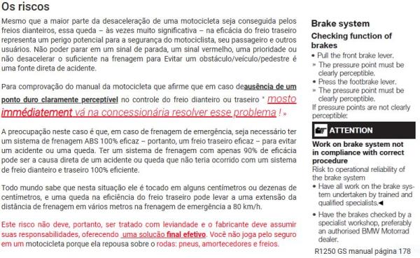

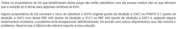

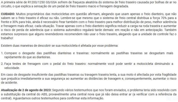

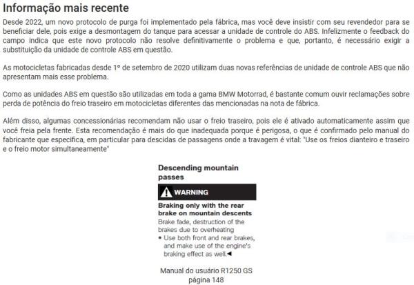

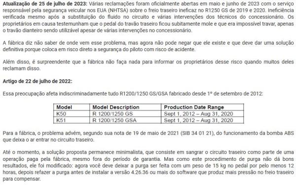

Freio traseiro 1200/1250
Informações na Europa sobre o freio traseiro dos modelos 1200/1250 respectivamente K50 e K51
[ATTACH=CONFIG]11624[/ATTACH]
[ATTACH=CONFIG]11625[/ATTACH]
[ATTACH=CONFIG]11626[/ATTACH]
[ATTACH=CONFIG]11627[/ATTACH]
[ATTACH=CONFIG]11628[/ATTACH]
[ATTACH=CONFIG]11629[/ATTACH]
