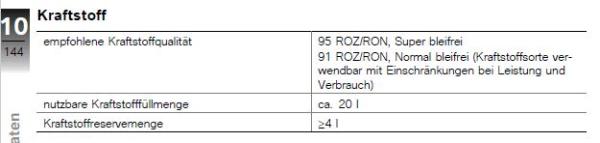

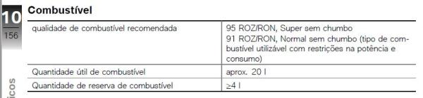

Márcio,
As especificações das gasolinas (a) recomendada 95RON e (b) com restrição de potencia e consumo 91RON, são exatamente as mesmas que constam nos manuais de proprietário na Alemanha e no resto do mundo.
Os motores não sofrem qualquer modificação mecânica na taxa de compressão e no mapeamento da injeção.
Veja o excerto de manual em português e em alemão:
[ATTACH=CONFIG]10660[/ATTACH]
[ATTACH=CONFIG]10661[/ATTACH]
