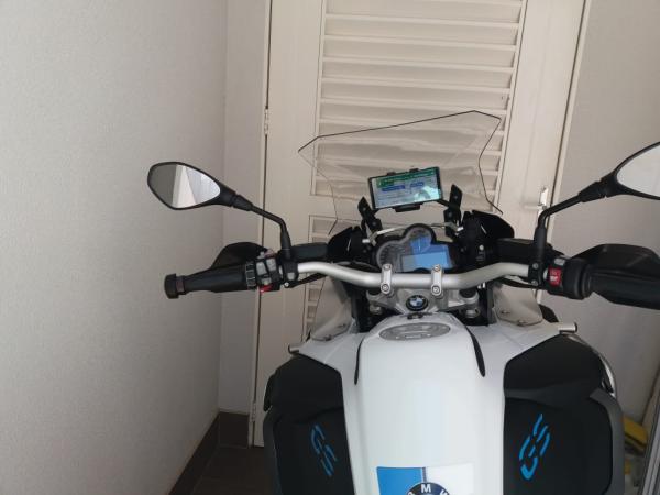

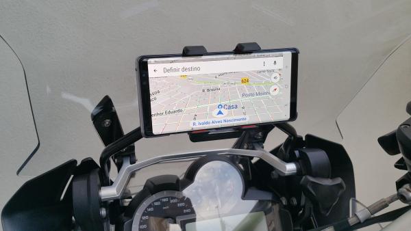

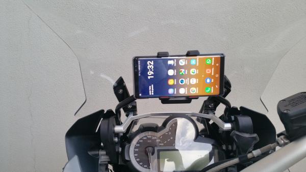

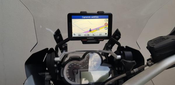

Achei uma solução muito barata e prática para colocar GPS ou CELULAR na GS 1200. Retirei o suporte original, comprei um suporte xingling no camelô por R$ 20,00. Com alguma paciência e tentativas e erros, consegui o produto final que me atende perfeitamente. Meu GPS é o Garmim nuvi 2565, que já uso a 3 anos e está perfeito. A grande vantagem é poder alternar com o celular em alguns casos, onde precisamos do Wase ou Google Maps. Para carregar o Gps ou o celular adaptei uma tomada 12V padrão Brasil ligado diretamente em paralelo com a tomada original da moto. Fiz também um cabo de força USB mais curto, para evitar fios enrolados para todo lado no suporte. Se não ficou bonito, vai do gosto e do bolso de cada um. Vou tentar colocar as fotos aqui.[ATTACH=CONFIG]10114[/ATTACH]
