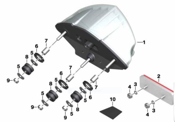

[ATTACH=CONFIG]11600[/ATTACH]
As buchas são as 3 peças nr. 8. Elas tem esse rebaixo para serem encaixadas na chapa de suporte da lanterna traseira.

3. cheguei a cotar as peças, pelo desenho que o Guilherme disponibilizou, mas a concessionária disse que as peças números 6 e 8 não contém código e, por isso, não consegue cotar para entrega. E a peça 8 é justamente a mais importante, os coxins, pelo que entendi.

3. Os coxins originais possuem um rasgo no qual ele é inserido na chapa suporte da lanterna traseira, de modo que todo o conjunto da lanterna possa se movimentar levemente em todas as direções. Isso evita que quebre, seja por vibrações do piso, seja por um toque involuntário.
O mais simples é você ir até um CC e lá verificar com eles na tela do computador o que precisa.
Peça nr. 06 part number 46 631 451 278
peça nr. 08 part number 63 212 346 579
