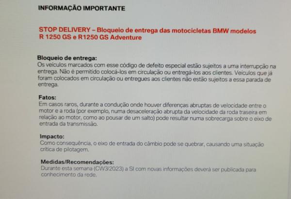

COmprei a moto e todas entregas estão bloqueadas, motos novas e motos que estão para revisão.
O eixo da transmissão não deve ser possível de ser trocado, significa um conjunto novo de câmbio para poder aumentar o diâmetro deste eixo e utilizar material com resistência a torção maior que o atual.
Só vejo estas soluções:
1- introduzir software na ZFE que impeça a moto de decolar... WinkWinkWink
2- introduzir asas tipo spoilers para criar carga aerodinâmica vertical descendente e obrigar a moto a ficar no solo
Toda a criatividade do mundo é possível....
Apesar de ser muito raro ocorrer isso. Mas aqui nas rodovias brasileiras com desníveis imensos e que propiciam tirar a moto do chão se estiver em velocidade acima de 100km/h. isso é sempre possível....

O comunicado da BMW aos CC diz: ....durante esta semana (CW3/2023) a SI com novas informações deverá ser publicada...
Para quem não está acostumado com o mundo industrial / gerencial alemão, o ano é dividido em 52 semanas (CW3 - Calender Woche 3 = 3a semana do ano) para efeito de planejamento de tarefes, deadlines, etc.
A 3a. semana do ano ainda não terminou...
Tuco: te deram um passa moleque bacana....
