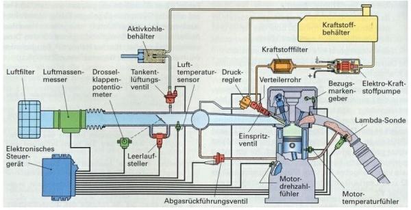

A Bosch foi quem introduziu nos motores o sistema clássico de ignição em 1925, com bobina, distribuidor rotativo, platinado, velas, etc.
O primeiro sistema a ter um único sensor que comandava tanto a ignição como a injeção foi o sistema Motronic da Bosch em 1979 para motores BMW.
Vocês podem ver o sensor (Motordrehzalfühler) e a roda fonica na parte inferior da figura, no bloco do motor.
